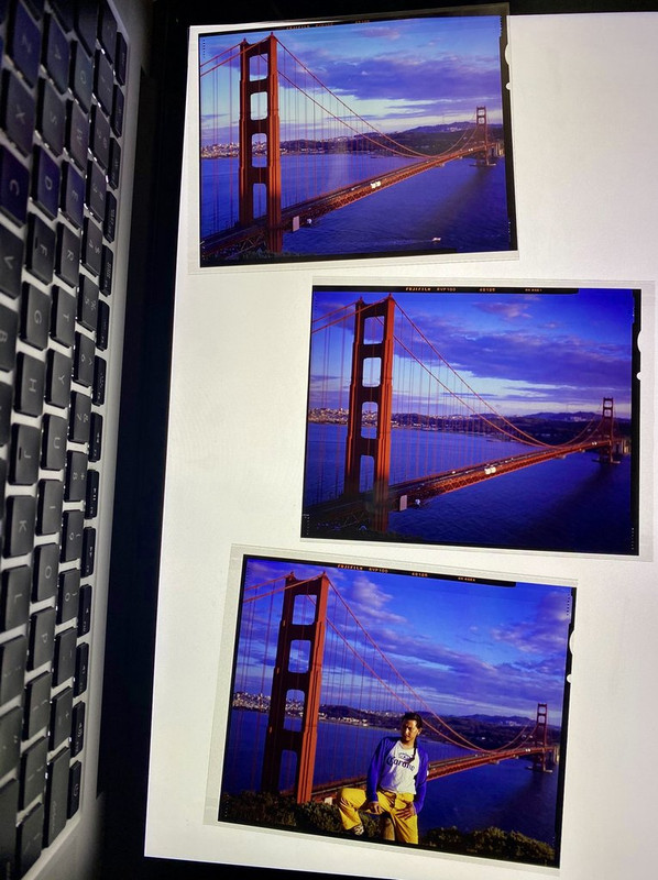

![](https://i.postimg.cc/13D2m2Tw/IMG-0343.jpg)

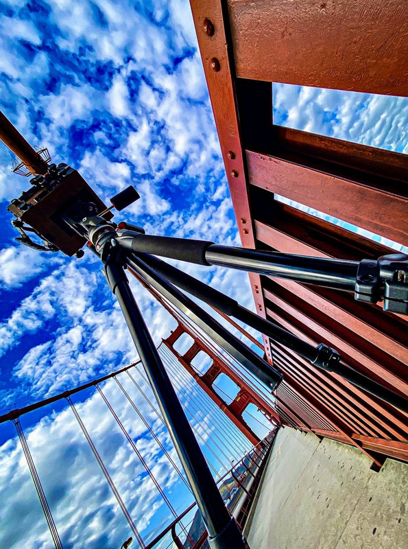

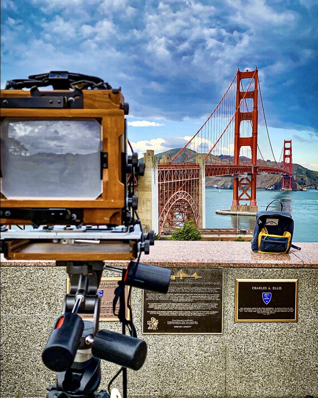

![](https://i.postimg.cc/dVcNxn11/IMG-0344.jpg)
![](https://i.postimg.cc/3xjf5p4Z/IMG-0345.jpg)
วิธีถ่ายก็ต้องขาตั้ง เอากล้องวาง แล้วเอาวัตถุตัวแทน ไปวางในฉาก
เพื่อที่จะได้โฟกัส วิธีนี้จะทำให้ไม่ต้องใช้กระจกในการถ่ายค่ะ
โดยเมื่อโฟกัสจัดเฟรมเสร็จ ก็เอา วัตถุตัวแทน ออกในที่นี้ดิฉั้น
ใช้รถเข็นที่นำมานั่นล่ะค่ะ บางทีก็ใช้แค่กระเป๋ากล้อง หรือบางที
จะยึดเอาเสาหรือรั้ว แล้วโฟกัสให้ระนาบนั้นชั้ด เราก็แค่ไปยืนชิดเสา
เป็นต้น ต่อมาก็มาร์กจุด อาจจะใช้รองเท้าหรือลากเคเบิลมาวางไว้ตรงหน้าแทน
กลับไปโหลดฟิล์ม ดึงสไลด์ออกแล้วก็ทำหน้าสวยถ่ายค่ะ จบ ง่ายมั้ย❤️

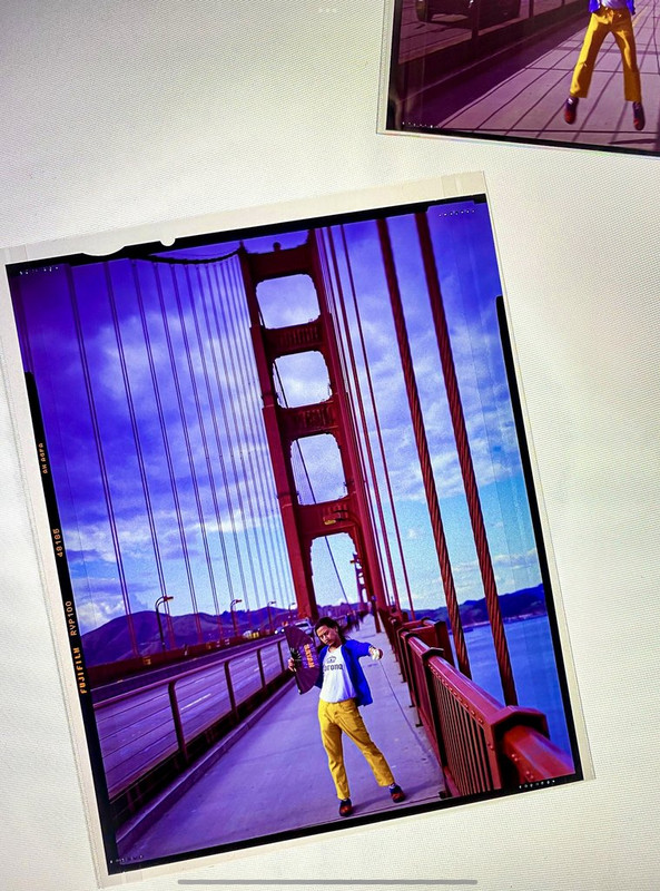

![](https://i.postimg.cc/yxJpwbcJ/IMG-0350.jpg)
![](https://i.postimg.cc/bNtFg4qW/IMG-0351.jpg)
![](https://i.postimg.cc/nr6SZGG3/IMG-0352.jpg)
หลังจากนั้นดิฉันก็เวิ่นเว้อลากล้อเข็นเดินไปอีก 45 นาที
ข้ามภูเขาขึ้น Battery Spencer ไปถ่ายต่อค่ะ แต่พัดตก
สะพานรักสารสินไปแล้ว ฮาาาา
![](https://i.postimg.cc/J7g2bRCj/IMG-0348.jpg)
![](https://i.postimg.cc/1t7Y7Qnh/IMG-0347.jpg)
ป.ล. อายถ้าภาพไม่ชัด ตอนนั้นรู้สึกว่าเออนี่ไง life hack
ไม่ต้องซื้อกล่องไฟมาตัดฟิล์มใช้จอแมคเอา ไม่รู้คิดได้ไง ฮาา
ตอนนี้ซ์้อ LED panel แบบคนวาดการ์ตูนใช้ tracing แล้วค่ะ
ชีวิตง่ายกว่าเยอะ
![](https://i.postimg.cc/rpJHWWqp/IMG-0346.jpg)

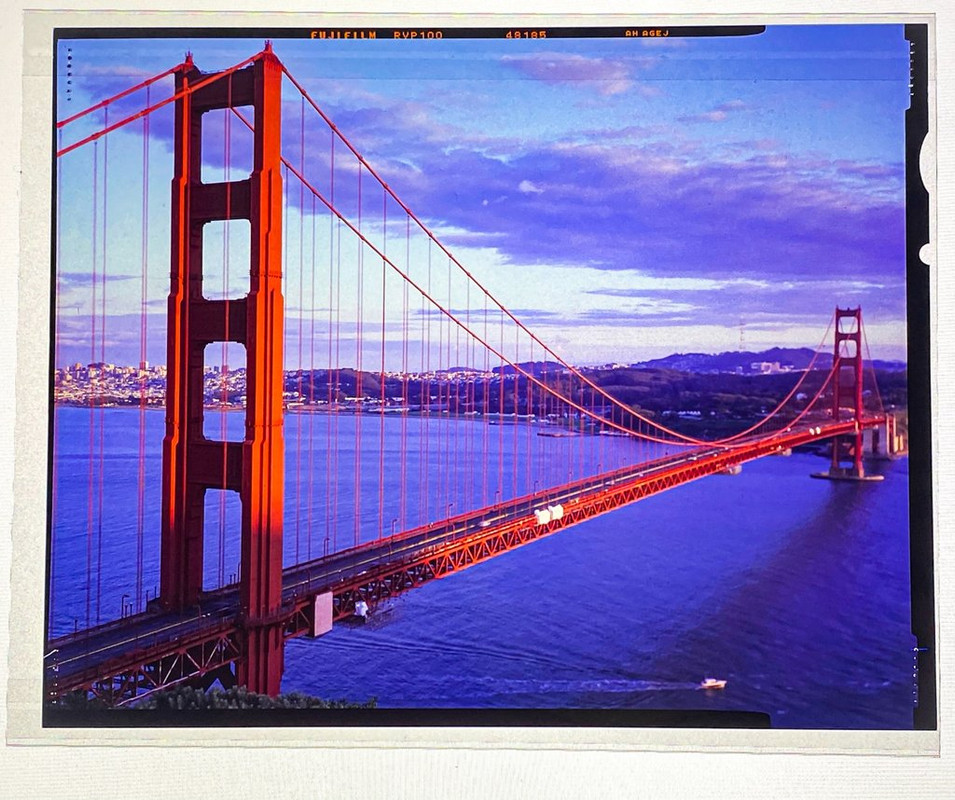

>แต่รู้สึกว่าพวกฟิลเตอร์ในแอพถ่ายรูปเดี๋ยวนี้ก็ทำได้เกิอบหมดแล้ว
>หรือมันต่างกับถ่ายจริงแบบนี้ยังไงอะ ก็สมัยก่อนไม่มีฟิลเตอร์ไม่มีโฟโตช็อปไงคะ ภาพบนฟิลม์ก็ต้อง manipulate
กันหน้างาน แบบอยากให้หลังละลายก็ต้องเลือกเลนส์ที่เปิดรูรับแสงกว้าง ๆ
Ƒ 1.4 ไปเล๊ย หรือจากภาพ
เห็นไหมคะว่าข้างซ้ายภาพชัด ขวาเบลอ นั่นคือการ swing ของกล้องค่ะ
เปลี่ยน plane of focus ให้โฟกัสด้านขวา อ่านแล้วงงมั้ย ฮาาา เพราะเวลา
ใช้กล้องภาพจะกลับหัวแล้วกลับด้านค่ะ ต้องมี previsulization ค่อนข้างสูง

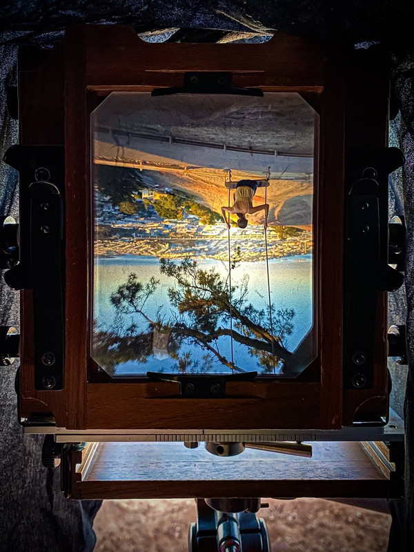

![](https://i.postimg.cc/bvnd005P/IMG-9322.jpg)
เนี่ยค่ะ นี่คือสิ่งที่เห็นหลังกล้องที่ต้องเอาผ้าดำ ๆ คลุมหัวนั่นแหละ
